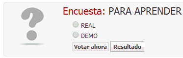

[TD]Create poll
Si añades una encuesta a tus temas recibirás 3.5 créditos adicionales sumados a los créditos por haber iniciado un tema nuevo.[/TD]
[TD="align: center"]3.5
None[/TD]
[/TR]
[TR]
[TD]Vote polls
Cada vez que votes en una encuesta recibirás 2 créditos.
[/TD]
[TD="align: center"]2
None[/TD]
